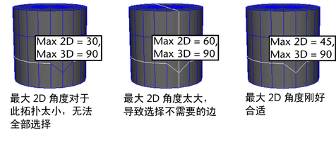

2D 角度指的是由曲面拓扑生成的角度,而不考虑曲面的形状。3D 角度指的是由曲面的形状生成的角度,就像在世界空间或局部空间中测量的那样。以下示例说明这些设置的组合如何控制选择。
