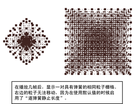

弹簧不会移动粒子,CV、顶点或点
粒子上未施加任何作用力,或“逐弹簧静止长度”已打开但未设定任何值。默认情况下,每根弹簧的静止长度均等于其原始长度。除非对其施加外力,否则它不会移动。
若要使弹簧生效,请执行相应的操作,如下所示:
  1. 例如,通过场为对象设定动画。
  2. 使用“组件编辑器”(Component Editor)改变“逐弹簧静止长度”(Per-spring restLength)。请参见编辑逐弹簧静止长度、刚度和阻尼
  3. 改为逐对象静止长度。
  4. 如果弹簧在粒子上,且时间和粒子形状节点“当前时间”(Current Time)属性的默认连接已断开,则请重新将输入连接至“当前时间”(Current Time)。有一种简单的方法可以重新连接时间输入,即,选择粒子对象、选择“通道盒”(Channel Box)中的“当前时间”(Current Time)属性,然后选择“nParticle > 连接到时间”(nParticles > Connect to Time)

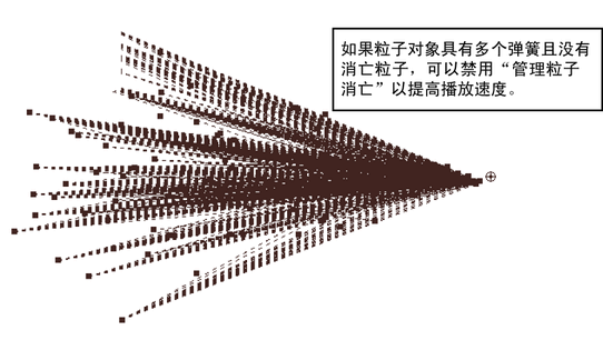

缓慢播放含多根弹簧的动画
如果任意或所有粒子的年龄超出了寿命,则 Maya 会从对象中将这些粒子移除。为方便起见,我们将此类粒子描述为即将消亡的粒子。如果场景中包含一个粒子对象(该粒子对象中包含多根弹簧)但不包含即将消亡的粒子,则由于复杂的计算,所以无需缓慢播放动画。可以关闭“管理粒子消亡”(Manage Particle Death)属性,以排除计算并增强播放效率。
简而言之,如果这些粒子未消亡,则这有助于关闭与以下对象相关的弹簧对象的“管理粒子消亡”(Manage Particle Death)
若对象中的所有粒子均已消亡,则请勿关闭“管理粒子消亡”(Manage Particle Death)。附加在粒子上的“弹簧”(Springs)不会正确运作。如果对象中存在曾今消亡的粒子,则会发生上述情况。如果在不再产生消亡粒子的那点上设定初始状态操作粒子的当前属性值,您仍然不得关闭“管理粒子消亡”(Manage Particle Death)
若要关闭“管理粒子消亡”(Manage Particle Death),请选择弹簧对象并显示“属性编辑器”(Attribute Editor)。关闭“弹簧属性”(Spring Attributes)区域中的“管理粒子消亡”(Manage Particle Death)属性。
