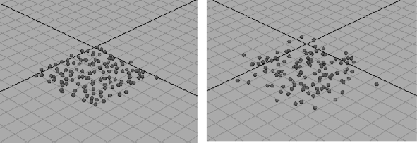

假定您创建了一个包含 121 个粒子的栅格。
假设您进一步为其加速度属性创建该运行时表达式:
particleShape1.acceleration = sphrand(2);
每次执行运行时表达式时,该表达式对于 121 个粒子中的每个粒子执行一次。
sphrand (2) 函数提供了一个向量,其随机选择的分量位于以原点为中心且半径为 2 的假想球体中。每个粒子接收不同的向量值。有关 sphrand 函数的详细信息,请参见 sphrand。
由于每个粒子在每一帧中会接收表示加速度的不同随机向量,因此在播放场景时,粒子会分别以不断变化的方向和速率加速。这会使加速度突然改变方向。

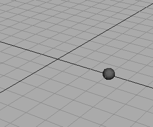

假设您将动画的开始帧设定为 0,并使用“粒子工具”(Particle Tool)在原点处放置单个粒子:

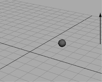

然后创建一个运行时表达式来控制其位置:
particleShape1.position = <<3,time,0>>;
在播放动画时,由运行时表达式来控制该属性。在播放的第一帧中,粒子会跳到 <<3, time, 0>>。在默认帧速率为 24 帧/秒时,位置为 <<3,0.0417, 0>>,因为此时的时间值是 0.0417。
每个后续帧将以时间增量值设定的速率向上移动粒子。

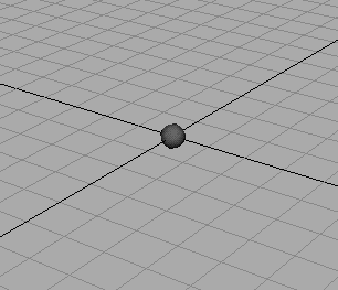

如果停止并回放动画,粒子将移回原点,即使用“粒子工具”(Particle Tool)创建粒子时的原始位置。创建粒子时,Maya 会在内部保留的初始状态属性 position0 中存储其原始位置。有关详细信息,请参见了解初始状态属性。
由于该属性没有用于控制其值的创建表达式,因此 Maya 将该属性设定为其初始状态 position0 值 <<0,0,0>>。
