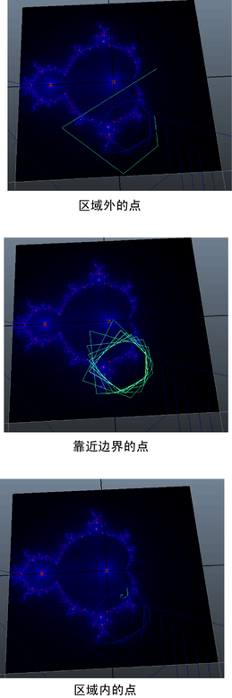

下图说明了根据点在 UV 空间的不同位置所呈现出的不同迭代行为。如果点接近区域边界,则会执行许多次迭代,并形成一个重复模式,但它们会保持在距原点的固定距离内。但是,该点位于区域内部或外部时,迭代过程会产生非常简单的曲线。

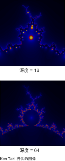

深度(Depth)
- 使用该属性可确定创建 Mandelbrot 纹理所执行的计算量。分形纹理通过迭代数学过程创建。更多的迭代次数会产生更详细的分形,但需要更多的计算时间。“深度”(Depth)值越高,就越能更好地解算 Mandelbrot 集的边界区域。放大分形时,需要较大的“深度”(Depth)值,以获得更好的精度和细节。

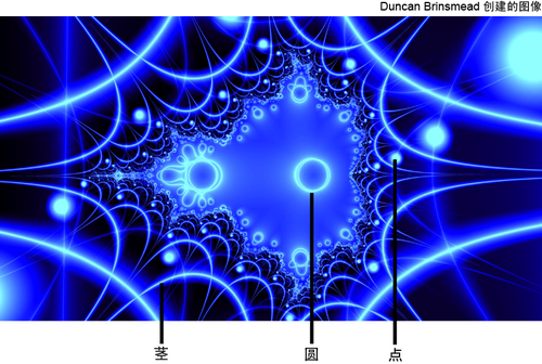

点(Points)
- 使用该属性可创建点。“线偏移 U”(Line Offset U)和“线偏移 V”(Line Offset V)属性可控制点的位置。缩小“聚焦”(Focus)可获得更宽广的点。
圆(Circles)
使用该属性可以在每个迭代内创建一个圆。

- 茎 U (Stalks U)、茎 V (Stalks V)
- 使用这些属性创建 Pickover 茎。Pickover 茎的创建方式是:使用距“U 和 V”(U and V)轴的距离创建类似茎的结构。使用这些属性可以移动轴位置。

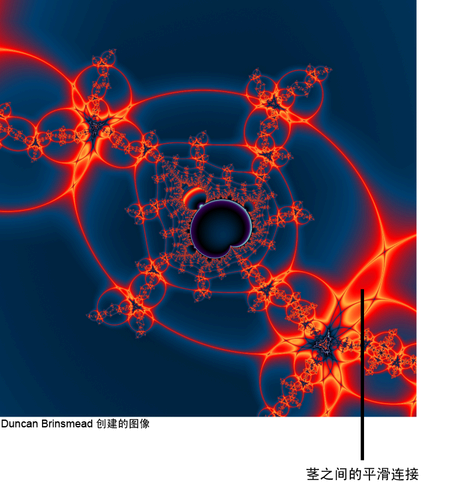

线混合(Line Blending)
- 该属性会在圆、点和茎之间创建平滑连接。调整该效果时,您可能需要增加聚焦。

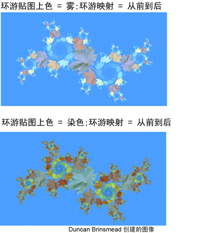

- 环游贴图(Orbit Map)(仅用于 Mandelbrot 2D 节点)
- 使用该功能可以将纹理映射到集的每个迭代的局部空间。您应使用具有 Alpha 的纹理,并在映射的纹理上禁用 UV 包裹。如果使用 UV 包裹,则应将覆盖设定为小于 1,并使用平移使贴图居中。此外,可以使用“线偏移 U”(Line Offset U)和“线偏移 V”(Line Offset V)值以更好地定位纹理。
环游映射(Orbit Mapping)
- 禁用:不存在纹理设置。

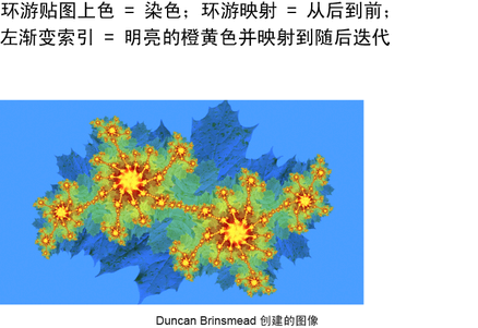

- 从前到后(Front to Back):使用环游贴图,并且前期迭代会显示在前面。
- 从后到前(Back to Front):使用环游贴图,并且后期迭代会显示在前面。
注: 使用
“从前到后”(Front to Back)映射时,较大的
“逃逸半径”(Escape Radius)可能导致前期迭代(大图像在前)遮挡后期迭代(较小图像在后)。但是,对于
“从后到前”(Back to Front)映射,由于较小的细节图像(晚期迭代)在前面,这不是问题。因此,可以将较大的
“逃逸半径”(Escape Radius)与
“从后到前”(Back to Front)映射结合使用。
“染色”(Tint) 环游贴图上色方法对于提供对比度以更好地查看后期迭代的精细细节,可能会非常有用。有关详细信息,请参见
逃逸半径(Escape Radius)。
环游贴图上色(Orbit Map Coloring)
通过环游贴图上色,您可以根据迭代深度为动态观察纹理上色。
- 雾(Fog):逐渐混合到颜色渐变值。如果使用“从前到后”(Front to Back)映射,则前期迭代(较大的图像)会显示在前面,并映射到纹理颜色。后期迭代(较小的图像)显示在后面,并映射到右渐变索引。如果使用“从后到前”(Back to Front)映射,则前期迭代(较大的图像)会显示在后面,并映射到右渐变索引。后期迭代(较小的图像)显示在前面,并映射到左渐变索引。
- 染色(Tint):将纹理的颜色与渐变颜色相乘。对于灯光染色,请选择接近白色的渐变颜色。
