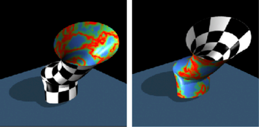

  7. 执行测试渲染。
    Maya 使用不同的纹理对曲面的每一侧着色。

  1. 选择“条件”(Condition)节点。在特性编辑器“条件属性”(Condition Attributes)部分中,将“运算”(Operation)属性更改为“不等于”(Not Equal)(如果设置为“不等于”(Not Equal),则将其更改为“相等”(Equal))。
  2. 执行测试渲染。下图显示了结果。
