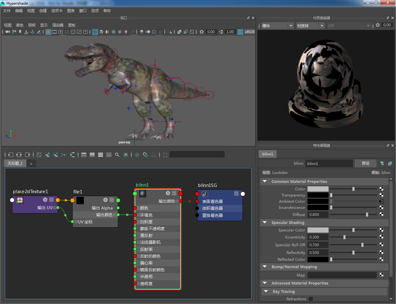

在视口中单击 5 切换到着色模式。
对象现在将在视口中使用您刚刚创建的材质进行着色。您还可以在“Hypershade”右上方的“材质查看器”(Material Viewer)面板中查看材质。
例如,单击任何着色器属性(如“颜色”(Color)、“透明度”(Transparency)等等)旁边的色样。请实时查看视口和“材质查看器”(Material Viewer)更新,以反映您所做的更改。
除了调整属性的色样或值外,还可以将纹理连接到任何着色器特性。单击属性旁边的贴图按钮  ,然后从“创建渲染节点”(Create Render Node)中选择 2D 或 3D 纹理。
在视口中单击 6 切换到纹理模式,以查看着色器中的纹理。
当您执行上述步骤时,将创建着色器网络并在“Hypershade”的工作区中制图。如果不使用此基本工作流程,您也可以创建材质和纹理,并通过在工作区中拖动连接线使用其属性连接它们。事实上,节点编辑界面允许您构建更复杂和高级的着色器网络,同时尝试使用不同的纹理和程序。有关详细信息,请参见通过拖动连接线在 Hypershade 中连接节点。
