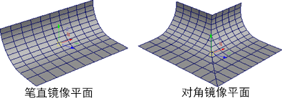

		镜像轴位置(Mirror Axis Position)
		 指定要镜像选定多边形对象的对称平面。默认值为“世界”(World)。

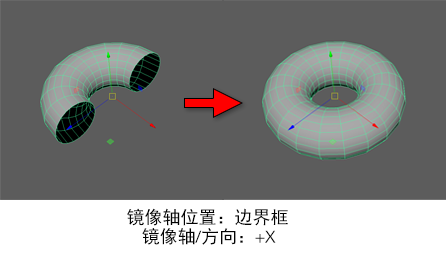

		边界框(Bounding box)
-  相对于包含选定对象的不可见立方体的一侧镜像。

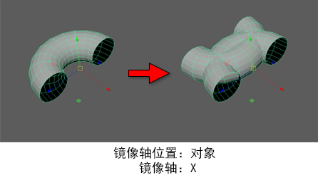

		对象(Object)
-  相对于选定对象的中心镜像。

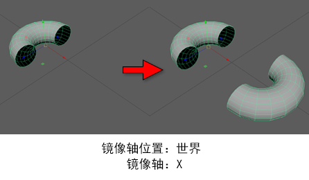

		世界(World)
-  相对于世界空间的原点镜像。
