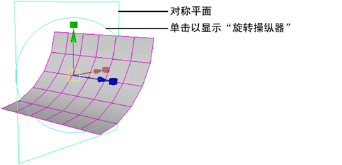

可以对多边形网格进行建模,然后使用镜像选项(Mirror Options)中的“切割几何体”(Cut Geometry)功能沿用户定义的对称轴复制该模型。“切割几何体”(Cut Geometry)功能允许您手动定位网格将沿其复制的轴。可以看到在对称轴另一侧上“镜像”的已复制网格,然后移动该轴以将两个对象滑动到一起或使其分离,更改相交的形状和位置。可以删除轴和已复制网格,以便沿轴切割原始对象。还可以将复制的网格与原始网格合并以创建一个合并的多边形网格。根据对称轴的位置,“切割几何体”(Cut Geometry)功能会产生非常有趣的对称效果。
使用切割几何体(Cut Geometry)对多边形网格进行对称建模
