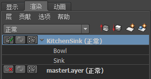

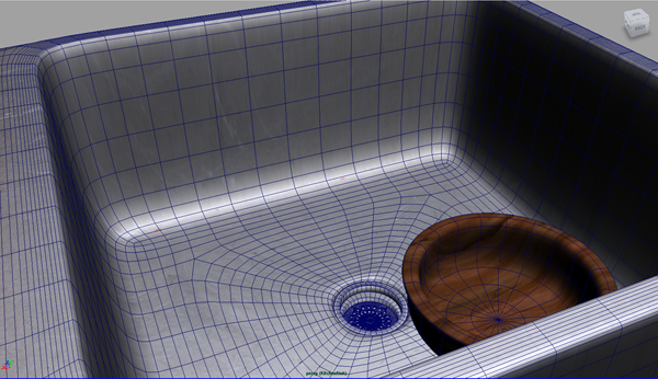

在该场景 (KitchenSinkModel.ma) 中,有一个名为 KitchenSink 的渲染层,其中包含两个对象(一个水槽和一个碗)以及一盏灯。会将一个“Phong”着色器应用于水槽,并会将一个“Lambert”着色器应用于碗。
会创建 passContributionMap1。双击它,然后将其名称更改为 Bowl。

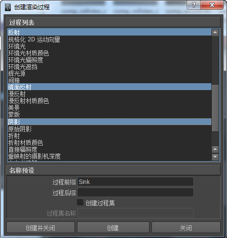

按钮,以创建新的渲染过程。将显示“创建渲染过程”(Create Render Passes)窗口。

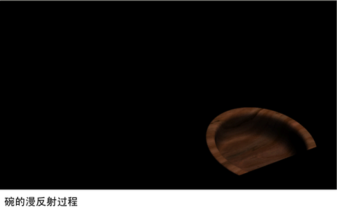

按钮以创建新的渲染过程。将显示“创建渲染过程”(Create Render Passes)窗口。选择“漫反射”(Diffuse)渲染过程,在“过程前缀”(Pass Prefix)字段中输入 Bowl,然后单击“创建并关闭”(Create and Close)。BowlDiffuse 过程将显示在“场景过程”区域中。

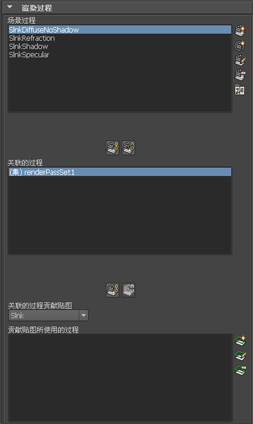

使用箭头按钮将这些过程移动到“关联的过程”(Associated Passes)区域。

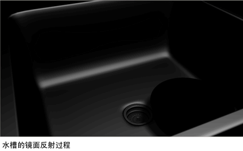

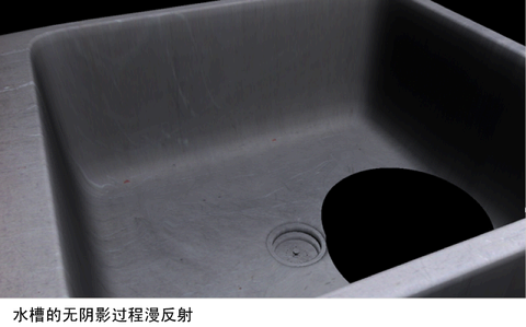

使用箭头按钮将 SinkDiffuseNoShadow、SinkReflection、SinkShadow 和 SinkSpecular 过程移动到“贡献贴图所使用的过程”(Passes Used by Contribution Map)区域中。

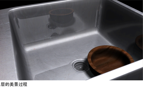

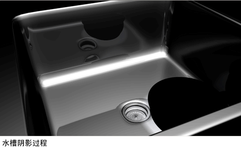

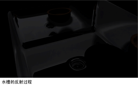

例如,可能需要使用 <Scene>_<RenderLayer>_<RenderPass> 标记为图像创建文件名。在该示例工作流中,会产生下列图像:
如果使用默认的“文件输出”(File Output)目录,Maya 会创建一个 MasterBeauty 文件夹,并将该层的默认美景过程保存到该文件夹。如果自定义“文件输出”(File Output)目录,则会为美景过程创建一个 MasterBeauty.iff 图像。

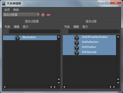

如果场景中包含许多渲染过程,则可能需要将它们分组到渲染过程集中。可以在创建渲染过程的同时,使用“创建渲染过程”(Create Render Passes)窗口创建渲染过程集。
按钮。在 renderPassSet“属性编辑器”(Attribute Editor)中,输入渲染过程集的名称,如“照明”。
按钮将该渲染过程集移动到“关联的过程”(Associated Passes)区域。
按钮。将显示“关系编辑器”(Relationship Editor)窗口,且可以看到照明过程自动与同时创建的所有过程相关联。
