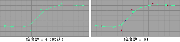

跨度数(Number of Spans)
指定结果曲线中的跨度数。

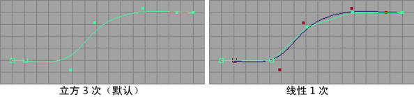

次数(Degree)
“次数”(Degree)越高,曲线就越平滑。默认设置(“3 立方”)可适用于大多数曲线。
