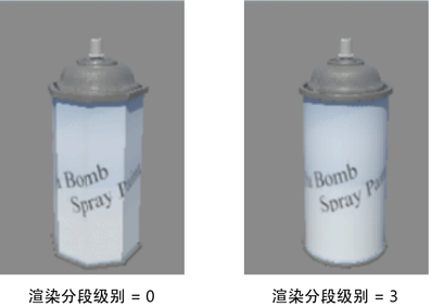

  4. 通过调整分段级别,为您的网格选择平滑级别。该值越大,网格就越平滑。如果要对 3D 工作区预览和渲染使用相同的分段级别,请选择“使用预览级别进行渲染”(Use Preview Level for Rendering)选项。否则,请取消选中“使用预览级别进行渲染”(Use Preview Level for Rendering)选项,然后使用“渲染分段级别”(Render Division Levels)滑块或文本字段来为您的渲染输入所需的分段级别。

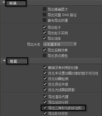

若要获得平滑的渲染效果,则必须确保启用“选项”(Options)选项卡中的“导出三角化的多边形”(Export Triangulated Polygons)选项(位于“平移”(Translation)区域和“性能”(Performance)子区域的下方)。
