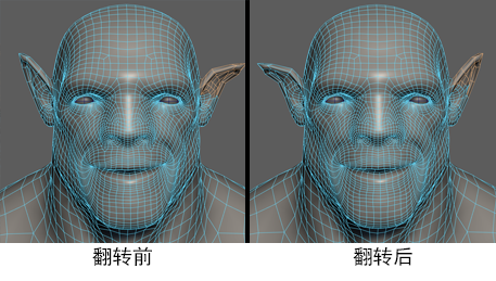

“对称”可沿对称轴复制选定的网格拓扑。您可以使用对称来重新定位不对称的组件,使它们匹配网格另一侧上的拓扑。
要将不对称的组件进行对称,需执行以下操作:
- 选择不对称的组件。(您要重新定位的网格部分。)
		  在以下示例中,网格的右侧处于选中状态。
- 在主菜单栏中,选择“网格 > 对称”(Mesh > Symmetrize)。
- 选择位于接缝上的网格边(对称轴)。
 或者,可以改为使用
“网格 > 翻转”(Mesh > Flip)交换组件的位置。
