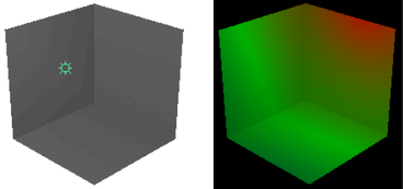

颜色(Color)
设置灯光的颜色。单击样例以在“颜色选择器”(Color Chooser)中更改灯光的颜色或将纹理映射到灯光。如果映射纹理,灯光将对它进行投影(取决于灯光“类型”(Type))。默认设置为白色。以下显示当您将渐变纹理映射到环境光的“颜色”(Color)属性时的渲染结果。

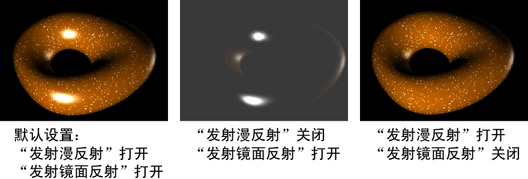

“发射漫反射”(Emit Diffuse)“发射镜面反射”(Emit Specular)
默认情况下“发射漫反射”(Emit Diffuse)“发射镜面反射”(Emit Specular)处于启用状态。禁用这两个选项将对灯光禁用漫反射和镜面反射着色结果。
注:
结果不会显示在场景视图中。若要查看结果,请在“渲染视图”(Render View)中测试渲染。
若要同时对多个灯光启用或禁用漫反射和镜面反射着色,请使用“渲染标志”(Rendering Flags)窗口(“窗口 > 渲染编辑器 > 渲染标志”(Windows > Rendering Editors > Rendering Flags))。

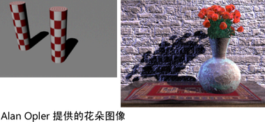

阴影颜色(Shadow Color)
阴影颜色是由灯光产生的。使用有色阴影可以模拟由透明有色曲面(如有色玻璃)产生的阴影。默认设置为黑色。
您还可以将纹理映射到阴影以创建所需的效果。以下示例显示了已映射到聚光灯“阴影颜色”(Shadow Color)的棋盘格纹理。
如果决定映射有色纹理(如以下示例中的灰泥纹理),请将纹理的颜色更改为黑色和白色(若需要)。
