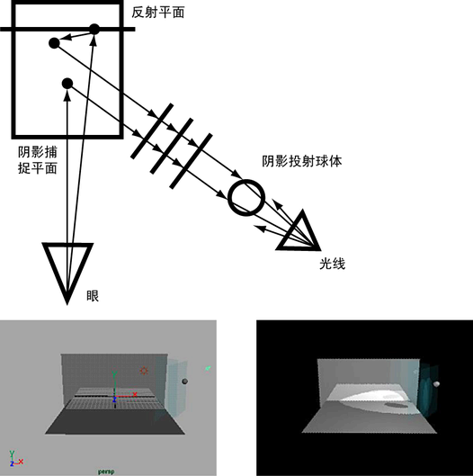

光线深度指定可以反射和/或折射光线但仍然导致对象投射阴影的最长时间。在这些点之间(光线会改变方向)的透明对象将不会对光线的终止造成影响。这可以通过示例进行最佳的视觉演示,在该示例中,光线跟踪阴影在地平面和反射面上均可见。如果将光线深度设定为 1,则阴影仅在地平面上可见。如果将光线深度设定为 2,则阴影在地平面和反射平面上均可见。
