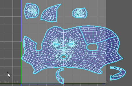

	 使 UV 网格上的组件对称
- 在“UV 编辑器”(UV Editor)中,预先排布要沿 U 向线或 V 向线(不一定要是中心线)用作对称基础的网格区域。
- 通过单击相应图标 ( ) 或转到,选择“对称 UV 工具”(Symmetrize UV Tool)。 ) 或转到,选择“对称 UV 工具”(Symmetrize UV Tool)。
- 单击网格上的某条边以定义拓扑对称线。
- 根据需要调整笔刷设置。特别地,请确保通过调整相应属性或在“UV 编辑器”(UV Editor)窗口中使用鼠标中键拖动粗体轴来设置“镜像轴位置”(Mirror Axis Position),使其正确表示 UV 空间中要沿其镜像组件的线。
- 沿网格的一侧拖动笔刷以使其组件对称。
