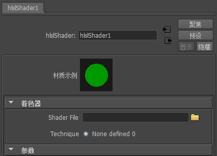

创建“HLSL 着色器”(HLSL Shader)材质
在“Hypershade”中将显示新着色材质,而在“属性编辑器”(Attribute Editor)中将显示“HLSLShader”材质节点。
在 hlslShader 节点上配置了 .fx 文件之后,插件会自动将属性(如果存在)加载到“属性编辑器”(Attribute Editor)中。
