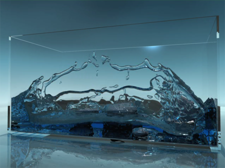

当启用“启用液体模拟”(Enable Liquid Simulation)后,可以使用“液体”(Liquids)属性来创建外观和行为与真实液体类似的液体模拟。液体模拟需要结合“液体”(Liquids)属性和其他流体属性设置,以创造具有液体物理特性的效果。
以下部分提供了创建液体模拟时常用的属性设置。建议设置只能作为效果的起点。
也可以导入包含在 Maya 中的流体“液体”(Liquids)示例文件,或应用流体属性预设作为液体效果的起点。请参见导入流体示例和使用流体属性预设。
