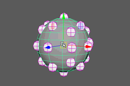

偏移 MASH 网络的输入值。
质量
		模式(Mode)
		指定如何应用偏移。选项包括:
		 - 偏移(Offset):添加到输入数组的“偏移”(Offsets)。
- 相乘(Multiply):乘以输入数组的“偏移”(Offsets)。
- 覆盖(Overwrite):值将设置为这些值(无论传入的值如何)。
- 网格上的最近点(Closest Point On Mesh):点将偏移到指定网格上的最近点。
- 乘以时间(Multiply by Time):将偏移值乘以帧数,并将结果添加到输入数组中。
