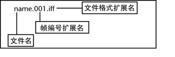

除了以上讨论的渲染图像文件名标记,也可以使用“帧/动画扩展名”(Frame/Animation Ext)下拉列表,通过将帧编号添加到图像名称来自定义图像名称。例如,如果选择帧填充为 4 的“名称#.扩展名”(name#.ext),并且场景名称为 MyScene,那么渲染图像将命名为 MyScene0001.iff。
