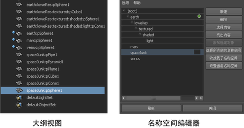

使用“名称空间编辑器”(Namespace Editor)移除名称空间
- 通过选择使用名称空间的任何对象/节点,确定节点的名称空间。
对象/节点的名称空间将在“通道盒”(Channel Box)和“大纲视图”(Outliner)中亮显。例如,对于一个具有指定名称空间的对象,其名称可能如下所示:
spaceJunk:pSphere1
- 在“名称空间编辑器”(Namespace Editor)中,选择要移除的名称空间。
- 单击“删除”(Delete)。
如果要移除的名称空间包含节点,将出现“删除:”(Delete:)名称空间窗口。
- 在“删除:”(Delete:)名称空间窗口中,单击下列选项之一:
- “与根合并”(Merge with Root),用于合并名称空间并将已删除名称空间包含的节点移到根名称空间中。
- “与父对象合并”(Merge with Parent),用于合并名称空间并将已删除名称空间包含的节点移到直接父名称空间中。
- “删除”(Delete),用于删除名称空间及其包含的节点。
