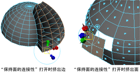

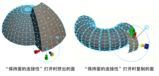

启用“保持面的连接性”(Keep Faces Together)时,仅在挤出、提取或复制边界边时才会形成墙。例如,通过共享边连接的面会创建单个管,以连接的面作为单个顶部。

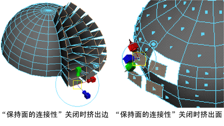

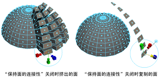

禁用“保持面的连接性”(Keep Faces Together)时,每个边在挤出时会形成单独的墙。复制的面单独进行复制,提取的面单独进行提取。面彼此分开并从其中心进行缩放。
