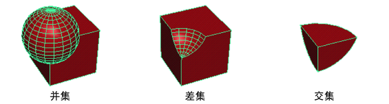

使用布尔运算组合网格
  1. 选择网格。
  2. 选择“网格 > 布尔”(Mesh > Booleans),然后选择布尔运算。
    如果布尔操作使用稠密网格,则会显示进度条来跟踪操作的状态。
    Maya 将执行布尔操作。对象的面现在会连接到一起,且原始网格充当单个对象。
  3. 通过在 polyBoolOp 节点中编辑属性来编辑布尔运算
  4. (可选)编辑原始对象以调整布尔运算。请参见在执行布尔运算后编辑原始对象
    例如,可以使用“差集”(Difference)运算从一个立方体中减去一个球体,然后设置原始球体的动画以创建有趣的效果。
