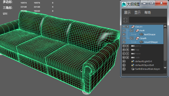

当 Stingray 游戏引擎和 Maya LT 安装在同一系统上时,您可以在不受多边形数限制的情况下直接将场景导出到 Stingray 项目。
将 FBX 资源导出到 Stingray 项目

Maya LT 会将选定对象或整个场景导出到 Stingray 项目的指定目录中。

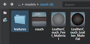

FBX 文件在 Stingray“资源浏览器”(Asset Browser)中立即可用,您可以将导入的资源放置在 Stingray 级别。连同 Stingray 目录中的资源,与所发送对象关联的任何材质都作为单独的文件创建。
