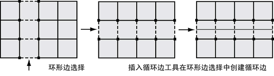

通过“插入循环边工具”(Insert Edge Loop Tool),可以选择多个多边形面,然后沿着多边形网格上的全部或部分环形边来分割这些多边形面。
当要对多边形网格的大片区域添加详细信息,或者要沿着用户定义的路径插入边时,“插入循环边工具”(Insert Edge Loop Tool)会很有用。
有关环形边的描述,请参见选择环形边。
有关插入简单循环边的快捷方法,请参见使用四边形绘制插入循环边和使用多切割工具插入循环边。
当插入循环边时,就意味着要分割与选定环形边关联的多边形面。通过“插入循环边工具”(Insert Edge Loop Tool),您可以沿着整个、部分或多方向环形边插入一个或多个循环边。
