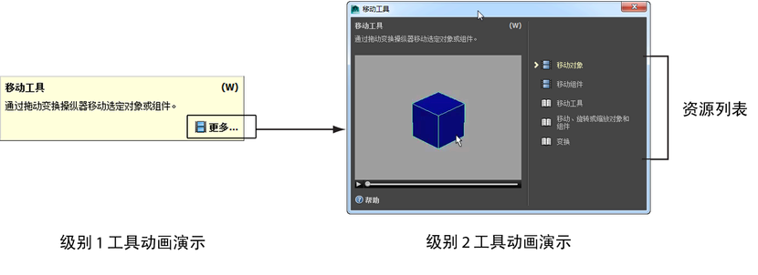

所有工具动画演示都包含一个级别 1 窗口。
| 属性 | 说明 |
<toolclip> |
包含所有级别 1 和级别 2 工具动画演示元素。 |

| 属性 | 说明 |
<expanded> |
包含所有级别 2 工具动画演示数据。如果工具动画演示包含展开区域,级别 1 工具动画演示窗口中会显示“更多”(More)按钮。 |
<default-resource> |
(可选)指定当打开级别 2 工具动画演示时,可以将工具动画演示资源列表中的特定视频或图像资源载入查看器/播放器中。<index> 属性决定将载入查看器或播放器中的资源列表项。例如,值设置为 2 时,将显示列表中的第二项。默认情况下,<index> 属性设置为 1。 |
<resourcelist> |
指定要显示在级别 2 工具动画演示窗口中的资源列表。可以包含视频、图像和/或外部资源的链接。 |
