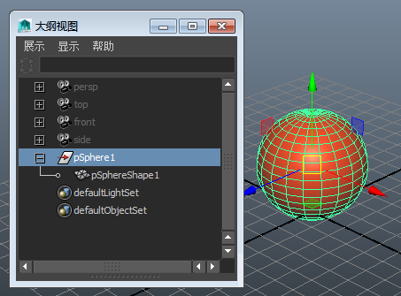

 例如,在创建多边形球体时,可以在“属性编辑器”(Attribute Editor)中看到它包括一个形状节点和一个变换节点。形状节点具有用于定义几何体的属性,而变换节点包含控制球体的位置、缩放或旋转的属性。形状节点是变换节点的子对象。

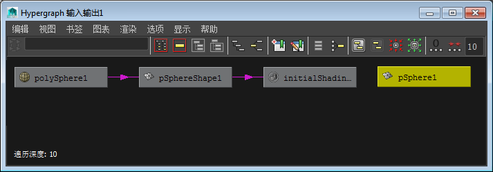

还可以通过 Hypergraph 窗口以层次形式查看 DAG 信息。

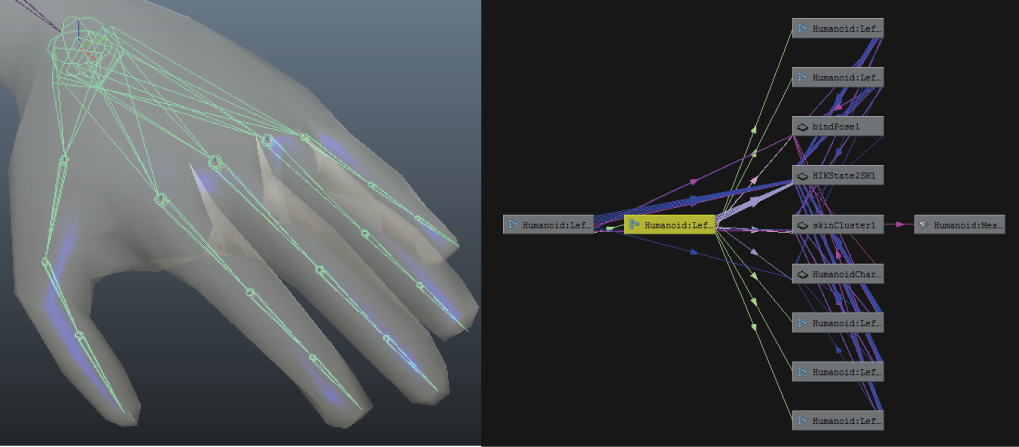

	  例如,如果构建手的模型并要应用单个变换以旋转手掌和手指(而非各个单独旋转),可以对手掌和手指使用公用父变换节点。
