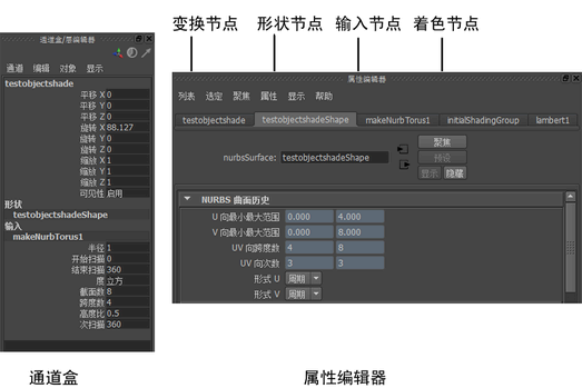

Maya 是基于节点构建的。“对象”(例如球体)是基于多个节点构建的:
例如,如果选择“创建 > NURBS 基本体 > 球体”(Create > NURBS Primitives > Sphere)来创建球体,则 Maya 将创建出变换节点和形状节点。
球体的形状节点包含球体形状的数学描述。球体的变换节点包含球体的位置、缩放、旋转等。形状节点是变换节点的子对象。
如果在“Hypergraph”中选择“选项 > 显示 > 形状节点”(Options > Display > Shape Nodes),则场景层次会显示球体的以下节点:

属性是与节点相关联的位置,可包含值或与其他节点的连接。属性可以控制节点的工作方式。例如,变换节点有关于 X、Y 和 Z 上旋转量的属性。设置这些属性可以实际地控制动画的各个方面。
Maya 中有多种属性设置方法:“属性编辑器”(Attribute Editor)“通道盒”(Channel Box)、菜单选项以及 MEL。

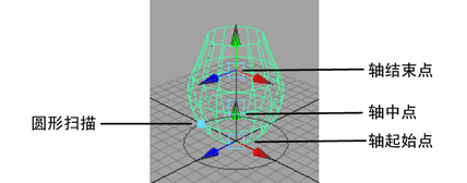

操纵器是一种可视对象,可以让您通过拖动控制柄并即时看到结果,轻松、具体、直观地完成复杂任务。
例如在上述旋转示例中,使用“显示操纵器工具”显示节点的操纵器后,即可直观地选择旋转节点并编辑其属性(节点如何创建曲面)。
这样,您只需拖动控制柄即可控制属性(例如,曲面距离中心点多远进行旋转)。
也可以为单个属性显示操纵器,以便直观地编辑属性值。
