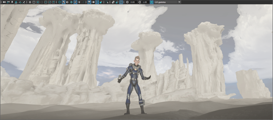

将硬件雾添加到 Viewport 2.0
  1. 在视口面板菜单中选择“着色 > 硬件雾”(Shading > Hardware Fog)
  2. 选择“着色 > 硬件雾”(Shading > Hardware Fog) > ,以打开“Viewport 2.0 选项”(Viewport 2.0 Options),然后调整雾属性(如衰减、颜色和密度)。
  3. 若要从雾渲染中排除特定的对象(例如,如果对象之一已烘焙雾),或者调整应用于对象的雾效果数量,请在对象属性编辑器“对象显示”(Object Display)部分中调整“硬件雾倍增”(Hardware Fog Multiplier)属性。此值设置为 0 时,对象不受雾的影响。此值设置为 1 时,雾将应用于对象。将滑块调整为介于 0 和 1 之间的值,以调整雾效果的数量。
