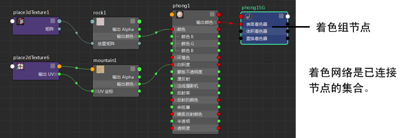

着色网络是指连接渲染节点的统称,它将定义颜色和纹理如何(通常与灯光一起)有助于改进曲面的最终外观(材质)。着色网络通常由插入着色组节点中的、任意数量的连接渲染节点组成。(有关着色节点的详细信息,请参见渲染节点。)

着色网络旨在设计为数据流网络,数据将从网络的左侧流向右侧节点显示的最终着色结果中。最右侧的节点(默认情况下,该节点并非始终可见;单击“Hypershade”中的“输入和输出连接”(Input and Output Connections)按钮可查看它)是该特定网络的“着色组”(Shading Group)。
