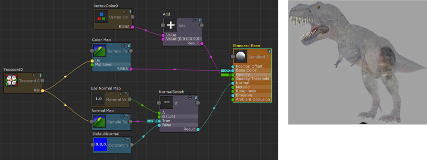

以下示例演示了如何使用顶点颜色蓝色通道控制不透明度。
选择“标准基础”(Standard Base)节点上的“不透明度”(Opacity)通道以显示其属性编辑器,并将“组件混合”(Component Swizzle)值设置为 b。
从“混合模式”(Blend Mode)下拉列表中选择“透明”(Transparent)。
添加到蓝色顶点颜色通道的 0.5 值可导致具有蓝色的所有区域均为半透明。
在恐龙的腿上绘制了大量的蓝色。这些区域现在比其他区域更不透明,因为不透明度是由蓝色通道确定的。
