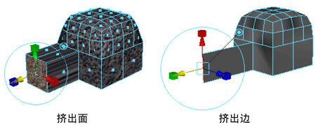

通过挤出多边形面、边或顶点,可以将多边形添加到现有网格。例如,挤出多边形网格上的某个面时,现有面在挤出的侧边上创建新连接面时会向内或向外压缩。
注:  “挤出”(Extrude)选项窗口()是上下文相关的。也就是说,显示“挤出”(Extrude)选项窗口时,只有适用于当前选定组件(面、边或顶点)的选项才会显示在窗口中。
