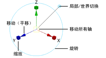

- 选择“编辑网格 > 挤出”(Edit Mesh > Extrude),单击建模工具包中的  或者按 Ctrl + E。 或者按 Ctrl + E。 将创建挤出节点,并显示“显示操纵器工具”(Show Manipulator Tool)和“视图中编辑器”(In-View Editor)。
- 执行下列操作之一:
