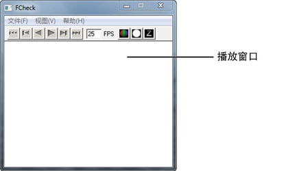

“FCheck”显示两个窗口。“FCheck 播放”(FCheck Playback)窗口显示在所有平台上,并显示您打开的图像或序列。根据不同的平台,“播放”(Playback)窗口中的菜单项也有所不同。
打开“FCheck”时,它会记住以前的设置。例如,如果以 60 FPS 查看动画序列,则下次使用“FCheck”时,FPS 将设置为 60。

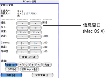

“FCheck 信息”(FCheck Info)窗口对于 Mac OS X 是唯一的。使用它来控制和修改图像或动画。
