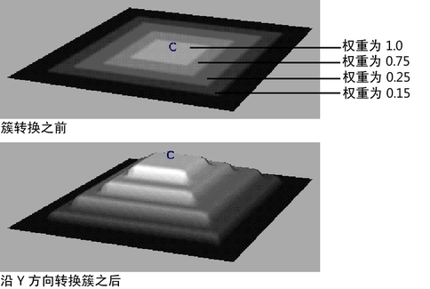

有些情况下,您可能会为整个对象设定一个百分比。例如,移动的水上的连杆,其中,对簇控制柄进行设定,以便在 50% 的水的变换上移动。
在其他时候,您可能会希望几何体的某些部位要多少受其他部位的影响。例如,您可以拥有具有摇曳的树的场景,其中树梢受的影响最大,而且靠近地面的树干受 0% 的影响。
通过使用“绘制簇权重工具”(Paint Cluster Weights Tool)在簇的曲面上进行绘制,可以简单地设定簇权重。虽然可以首先变换簇,然后在曲面上绘制权重,由于“绘制簇权重工具”(Paint Cluster Weights Tool)提供颜色反馈,所以您可在变换簇之前知道簇的哪些部位具有不同的权重。权重显示为一系列的灰度值,灰度值为 1 和 0 时,权重分别显示为白色和黑色。请参见绘制簇权重工具。

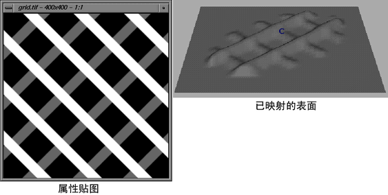

通过使用“绘制簇权重工具”(Paint Cluster Weights Tool),可以相对 UV 将属性值映射到曲面顶点上。工具的设置将应用于使用映射值的簇顶点。
在下列示例中,请注意,只有簇将受到贴图的影响。
