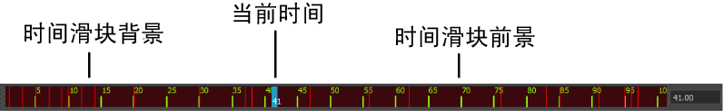

您可以更改“时间滑块”(Time Slider)各种元素的颜色和尺寸以符合自己的工作样式。这些设置位于“窗口 > 设置/首选项 > 首选项”(Windows > Settings/Preferences > Preferences)中。
关键帧标记是“时间滑块”(Time Slider)中的红色(默认)标记,表示为选定对象设定的关键帧。受控关键点是在“时间滑块”(Time Slider)中显示为绿色标记的特殊类型关键帧。请参见受控关键点。
在“时间滑块”(Time Slider)中设定关键帧的厚度
将显示“首选项”(Preferences)窗口。
关键帧厚度以像素为单位进行测量。最小关键帧厚度为 1 像素,最大关键帧厚度为 63 像素。
在“时间滑块”(Time Slider)中设定曲线关键帧的颜色
所选动画曲线的属性总表显示在“属性编辑器”(Attribute Editor)中。
所有曲线在时间滑块中的关键帧现在都是您选择的“曲线颜色”(Curve Color)。
您可以自定义“时间滑块”(Time Slider)的颜色设置,以增加可见性,尤其是对于较大的时间轴。
打开“时间滑块”(Time Slider)的颜色设置
更改当前时间指示器的颜色
更改“时间滑块”(Time Slider)的前景或背景的颜色
更改“时间滑块前景”(Time Slider Foreground)和“时间滑块背景”(Time Slider Background)设置。
