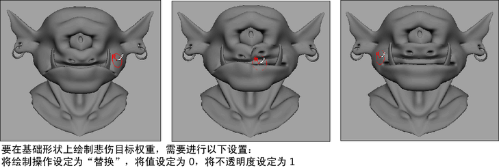

通过“绘制混合变形权重工具”(Paint Blend Shape Weights Tool),可以使用 Maya® Artisan™ 笔刷在具有混合形变变形器(请参见创建混合形变变形器)的对象上绘制混合变形权重。

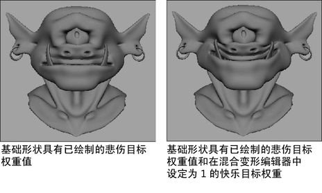

该工具可用于逐顶点设置混合变形权重,从而更精细地控制目标形状对基础形状所具有的影响量。使用该工具还可以为每个目标形状绘制权重,并且可以混合目标形状及创建部分目标。

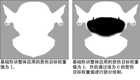

默认情况下,会对基础形状整体应用“明度值”(Value) 1。
“明度值”(Value)为 1(完全影响)会显示为}白色绘制权重,而“明度值”(Value)为 0(没有影响)会显示为黑色绘制权重。所有其他“明度值”(Value)设置会显示为灰色的不同着色。
在“绘制混合变形权重工具”(Paint Blend Shape Weights Tool)设置的“显示”(Display)区域中,禁用“颜色反馈”(Color Feedback)和“显示线框”(Show Wireframe),以更好地看到绘制的混合变形权重在基础形状上的结果。

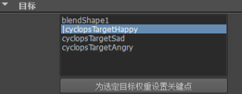

设置绘制的混合变形权重的动画
该菜单项为选定目标形状设置绘制的混合变形权重的关键帧。
该按钮会为在目标列表中选定的目标形状设置绘制的混合变形权重的关键帧。
