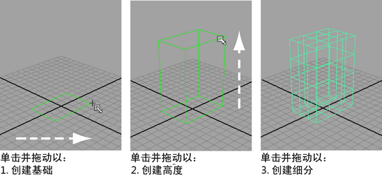

使用“交互式创建”(Interactive Creation)功能创建基本体时,可以定位、缩放和调整多边形或 NURBS 基本体中的各种属性。通过该功能,可以按以下两种方式创建基本体:
 ,可以设置基本体的工具选项。例如,可以设置是提示您在对象上还是仅在基础和高度上创建细分。
创建基本体之后,“完成时退出”(Exit on Completion)选项(默认情况下已启用)将自动退出基本体创建工具。如果要创建多个基本体,请禁用“创建 > 多边形基本体 > 完成时退出”(Create > Polygon Primitives > Exit on Completion)。

应改为在透视视图中创建立方体的底,然后切换到前正交视图或侧正交视图,以使用栅格作为参考来捕捉立方体的高度。
