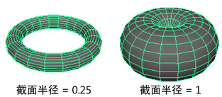

指定构成圆环的截面的尺寸。更改该值,以增大或减小这些截面的半径。

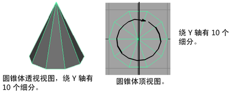

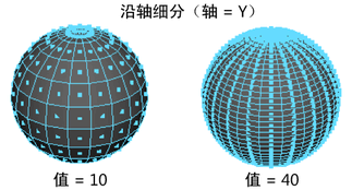

该选项定义围绕轴的细分的数量。在“通道盒”(Channel Box)和“属性编辑器”(Attribute Editor)中,该选项称为“轴向细分数”(Subdivisions Axis)。
增大或减小该值可添加或除去围绕“轴”(Axis)选项所定义的轴的面。

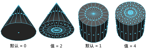

端面是圆锥体、圆柱体、棱柱、棱锥、管道和螺旋线的顶部、底部或侧面。该选项定义围绕基本体端面原点的细分数。在“通道盒”(Channel Box)和“属性编辑器”(Attribute Editor)中,该选项称为“端面细分数”(Subdivisions Cap)。增大或减小该值可添加或除去围绕端面的面。
该选项允许为端面创建圆形曲面。“端面细分数”(Subdivisions Cap)值必须为 1 或更大才能看到圆形端面效果。该选项适用于“圆柱体”(Cylinder)、“圆锥体”(Cone)、“管道”(Pipe)和“螺旋线”(Helix)基本体。
