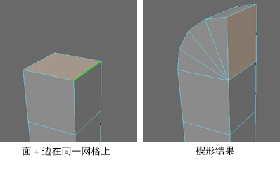

在圆弧或楔形形状中挤出多边形
切换到
多组件选择模式
选择要挤出的面,然后选择边。此边既可以位于同一网格上,也可以位于完全不同的网格上。如果选择多条边,则挤出将绕其平均方向旋转。
选择
编辑网格 > 楔形(Edit Mesh > Wedge)
在显示的
视图中编辑器
中,调整 polyWedgeFace 节点属性。
