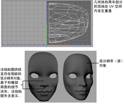

跨角色镜像法线贴图可以优化纹理使用,所有法线贴图的细节都是围绕 UV 轴相对称。例如,角色的两个手臂可以共享相同的法线贴图。
如果几何体的两半均与另一半叠加而被渲染为法线贴图,则法线的镜像会在组合结果中引入瑕疵。因此,需要指定由几何体的哪一半来定义法线贴图(另一半只需使用即可)。

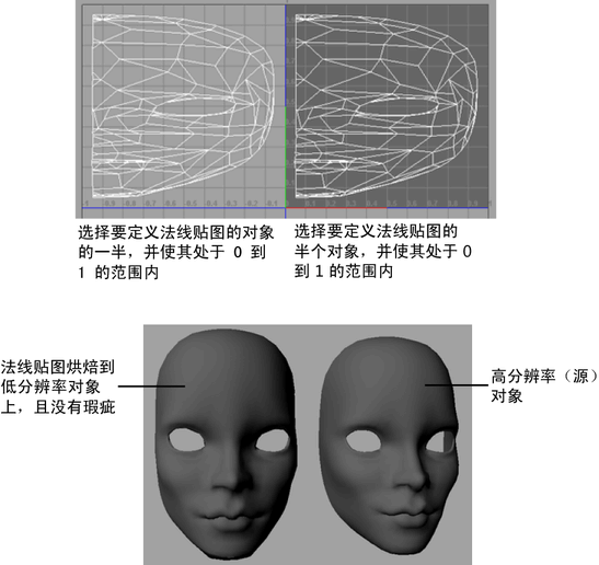

在角色或对象上创建并显示镜像法线贴图:选项 1
- 设定对象的“UV 缠绕顺序”(UV Winding Order)以“检测”(Detect)并确保镜像法线贴图的两侧均能正确显示。有关 UV 缠绕顺序的详细信息,请参见 UV 缠绕顺序。
- 选择希望为其定义法线贴图的那一半对象(例如面)。使这一半处于 0 到 1 的 UV 范围内。
- 将对象的另一半移出 0 到 1 的 UV 范围,以免影响生成的法线贴图。
- 烘焙法线贴图。
