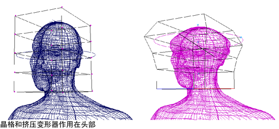

变形器作为建模工具
可以使用变形器作为建模工具,用于塑造 NURBS 或多边形对象。您可以创建变形器(),然后使用它调整模型的形状。使用变形器完成建模时,请将变形器连同其余对象历史一起删除(选择“编辑 > 按类型删除 > 历史”(Edit > Delete by Type > History))。删除对象的历史时,变形器将会删除,但所有变形操作将烘焙到对象的形状,使其保持最终变形状态。
