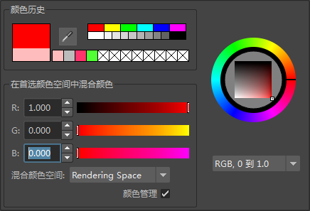

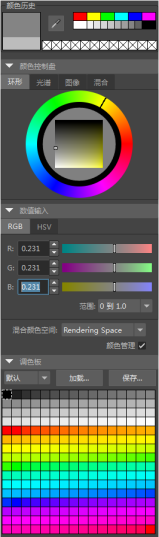

- 双击色样(例如,在属性编辑器中)时,将显示“颜色选择器”(Color Chooser)。
使用“颜色选择器”(Color Chooser)可以:
- 从“颜色控制盘”(Color Wheel)或“调色板”中为属性或材质选择颜色。
- 导入图像并从中选择颜色。
- 将颜色混合到一起。
- 在“颜色历史”(Color History)中保存经常使用的颜色。
- 创建自定义调色板。
“颜色选择器”(Color Chooser)的精简版本,在单击色样时出现。该版本包括许多与完整的“颜色选择器”(Color Chooser)相同的组件,,但整个窗口会缩小。
