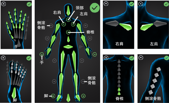

您可以使用“角色”(Character)和“名称匹配”(Name Match)视图将角色中的骨骼映射到其相应的 HumanIK 节点并查看有关当前映射的信息。两个视图可提供用于映射节点的相同控件,但使用不同的布局显示节点。
在视图中的任意位置单击鼠标右键,然后从显示的菜单中选择“角色视图”(Character View)或“名称匹配视图”(Name Match View)以在视图间切换。
主“角色”(Character)视图按图解排列布置 HumanIK 节点,指示两足动物中每个骨骼的放置位置。它提供一个可绘制角色结构图的可视化工具,还能提供有关骨架定义状况的反馈。另请参见帮助手册中的HumanIK 角色结构。
可以切换到详细视图,以便映射不同身体部位的其他骨骼。单击圆形箭头按钮  将视图切换到特定的身体部位,或者单击
 将视图切换到特定的身体部位,或者单击  返回到完整的“角色”(Character)视图。
证状态指示器显示在“角色”(Character)视图的右上角。
