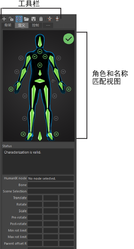

打开定义(Definition)选项卡
定义(Definition)选项卡提供用于映射现有骨架结构的可视界面。此过程会生成 HumanIK 骨架定义,必须使用该定义才可创建控制装备。

| 更改已映射的骨骼 | 在细胞上单击鼠标右键并选择“更改指定的骨骼”(Change Assigned Bone)。在出现的弹出菜单中,开始键入要使用的骨骼名称,然后按 Enter 键或单击“确定”。Maya 将在您键入时,自动列出当前骨架中的建议骨骼名称。 |
| 清除已映射的骨骼 | 在“角色”(Character)视图的细胞上单击鼠标右键,并从弹出菜单中选择“清除指定的骨骼”(Clear Assigned Bone)。 |
| 清除当前视图(全身、手、脚或脊椎视图)中的所有已映射的骨骼 | 在视图中的任意位置单击鼠标右键,并选择“在视图中清除全部”(Clear All in View)。 |
| 清除当前角色的所有已映射的骨骼 | 在视图中的任意位置单击鼠标右键,并从弹出菜单中选择“清除全部”(Clear All)。 |
