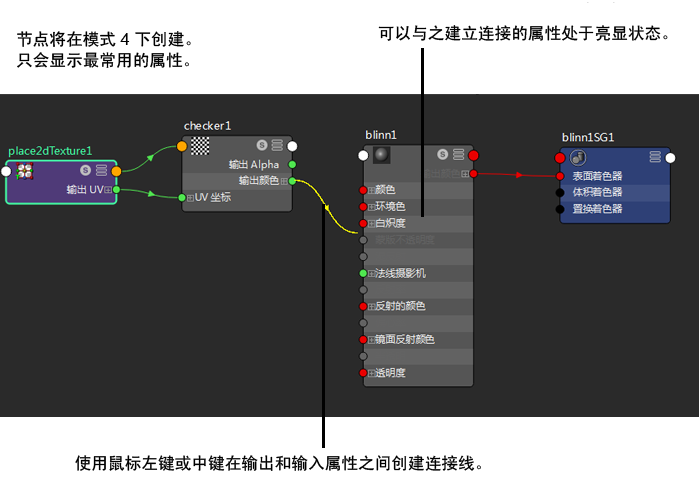

默认情况下,在 Hypershade 中首次创建节点时,将显示其最常用的属性(节点编辑器中的热键 4 模式)。
有关节点视图模式的详细信息,请参见节点编辑器视图模式。
通过单击工作区工具栏中的
以显示节点的搜索字段,可以搜索节点中的特定属性(或者过滤出属性)。
使用连接线连接属性
将鼠标悬停在可用的输入上方时,所有可以接收连接的输入都将亮显。这表示可以与该输入建立连接。
所有无法接收连接的输入都将灰显。这表示连接不可用。
如果将鼠标悬停在复合属性上,Hypershade 将自动展开以显示可以连接的子项。
此外,还将捕捉到可以连接的端口。这样,能够轻松标识可以连接到的属性。
也可以在其收拢视图模式下连接节点,就像在节点编辑器(简单视图模式,热键 1)中那样。详细信息请参见连接属性而不展开节点。
