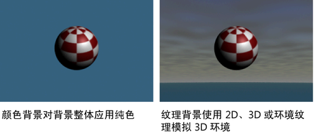

颜色背景
颜色背景将一种纯色(例如,黑、白或红色)整体应用到场景的背景。若要创建颜色背景,请参见创建基本颜色背景
纹理背景
纹理背景使用图像平面上的 2D、3D 或环境纹理模拟 3D 背景或环境。
若要创建纹理背景,请参见创建纹理背景
