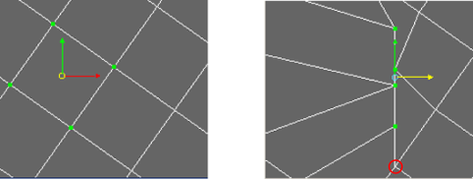

当启用“捕捉到点”(Snap to Points)后,还可以沿 U 或 V 轴捕捉到 UV 投影。UV 投影是从 UV 起始的 U 或 V 向直线。如果不想将两个 UV 捕捉到一起,但希望它们在 UV 编辑器中排成行,这将非常有用。
可以同时在多个 UV 上使用该功能以获得不同的结果。
禁用“保留组件间距”(Retain Component Spacing)选项后,所有选定 UV 将被捕捉到最近的 UV 投影。请注意,当向右平移时,选定的 UV 将与其下方的圆形 UV 排成行。
注: 默认情况下,“保留组件间距”(Retain component spacing)已启用。
启用“保留组件间距”(Retain Component Spacing)选项后,选定 UV 的中心将被捕捉到最近的 UV 投影。将保持选定 UV 的相对间距。请注意,当向右平移时,选定 UV 的形状将被保留,且只将选择中心(操纵器)与下方的圆形 UV 排成行。
捕捉到 UV 和 UV 投影的行为取决于“设置”(Settings)下的“捕捉”(Snapping)区域中的“窗口 > 设置/首选项 > 首选项”(Window > Settings/Preferences > Preferences)中的“UV 捕捉容差”(UV Snap Tolerance)设置。

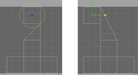

示例 2:枢轴捕捉
可以在 UV 编辑器中使用捕捉来定位用于旋转或缩放的枢轴。这有助于减少部分工作流程中的步骤数量,并确保沿现有点进行精确变换。
例如,如果希望立方体 UV 壳的上部绕其左下角旋转 90 度,可以先旋转它,然后将其向左平移。
但更简单、更精确的做法是将枢轴点移动到左下角并在该枢轴上旋转。

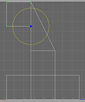

绕 UV 旋转
  1. 选择要旋转的 UV。
  2. 在工具箱中选择“旋转工具”(Rotate Tool)
  3. 按 Insert 键或 Home 键。
    操纵器会更改为移动枢轴操纵器。
  4. 按住键盘上的 V 键或选择状态行中的“捕捉到点”(Snap to Points)选项。
  5. 将枢轴移动到要围绕旋转的 UV。
    当移动操纵器靠近 UV 时,枢轴会自动捕捉到此处。然后就可以在 UV 之间移动枢轴。
  6. 按 Insert 键或 Home 键返回旋转操纵器。
  7. 旋转 UV。
可以使用类似的工作流程来缩放相对于特定点的一组 UV。
