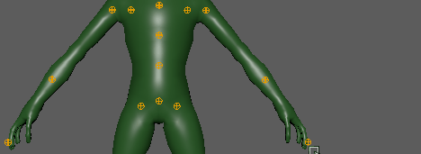

- 导向(Guides)区域
- 导向是用于对齐装备的辅助对象标记。

- 导向设置(Guide Settings)
- 该区域指定的导向有助于 Maya LT 将骨架关节与网格上的适当位置对齐。
				- 对称(Symmetry)
-  确保导向映射到居中的中心关节(髋部、脊椎和颈部)并映射到对称关节(肩部、手臂和腿部)。中心/镜像平面是穿过网格边界框中心的 YZ 平面。除非角色打算采用不同的比例,否则建议将此选项保持启用状态。
- 中心(Center)
- 允许设置骨架将用于创建装备的导向数量。默认的 HumanIK 骨架有 3 个脊椎节点,颈部和肩部/锁骨各一个。
						注: 如果在“脊椎”(Spine)字段中输入一个数字,然后在 大纲视图中计算导向数量,由此看来,脊椎导向要比指定的数量少 1。这是因为最后一个脊椎导向名为  shoulders,是双肩之间的关节。它占据的位置与最后一个 HIK 脊椎关节相同。
- 创建/更新(Create/Update)
- 单击“创建/更新”(Create/Update)将导向添加到角色网格。
- 删除导向(Delete Guides)
- 清除角色网格中的导向。
