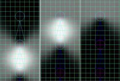

每个关节对特定点的影响根据蒙皮点和关节之间的距离不同而变化。
该选项用于指定蒙皮点上每个关节的影响随其与该关节(和关节的骨骼)距离变化而降低的速度。“衰减速率”(Dropoff Rate)越大,影响随距离变化而降低的速度就越快。“衰减速率”(Dropoff Rate)越小,每个关节的影响越远。使用滑块来指定在 0.1 和 10 之间的值。可以输入最大为 100 的值,但 0.1 到 10 的值最适合于大部分情况。默认值为 4,这为大多数角色提供了良好的变形效果。
