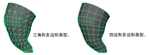

输出到三角形或四边形
类型(Type)
选择将 NURBS 几何体转化为多边形数据时使用的多边形类型。
如果选择“三角形”(Triangle)(默认),将创建由三条边构成的多边形。如果选择“四边形”(Quads),将创建由四条边构成的多边形。
注:
当细分修剪的 NURBS 曲面时,即使选项设置为四边形,沿着修剪边可也能会创建某些三边多边形(三角形)。

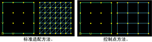

标准适配(Standard fit)
“标准适配”(Standard Fit)是默认的细分方法。它是“自适应”的细分,也就是说以下选项用于确定何时停止细分。
例如,细分停止于您设置的“分数容差”(Fractional Tolerance)值。如果有一条边比“最小边长”(Minimal Edge Length)短,细分在该边停止。如果在边内曲面足够平坦(指定弦/高比足够小),细分在此处停止。

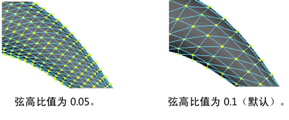

弦高比(Chord Height Ratio)
“弦高比”(Chord Height Ratio)是曲线到用于近似它的多边形边的最大距离和弦长之间的比率。弦长是两个多边形的顶点之间的线性距离。
有效值范围介于 0 和 1 之间,其中较大的数值会产生较少的多边形顶点。
例如,默认值为 0.1,意味着在创建其他编辑点之前高度必须大于弦长的 1/10。

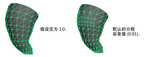

分数容差(Fractional Tolerance)
“分数容差”(Fractional Tolerance)值确定原始曲面和插值多边形曲面之间保持的精确度。默认设置为精确到 0.01 单位以内,其中单位是指当前的线性测量单位(默认的测量单位为厘米)。因此,在任何点多边形曲面离原始 NURBS 曲面的距离都不会超过容差距离。
在下一示例中,请注意当把“分数容差”(Fractional Tolerance)值从 1 更改为 0.01时,可以怎样增强多边形曲面的精确度。

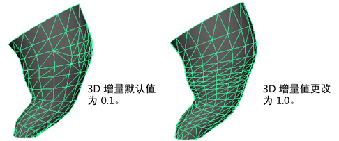

3D 增量(3D Delta)
“3D 增量”(3D Delta)值确定在曲面上组成细分的初始栅格的 U 和 V 等参线的 3D 间距。在以下示例中,“3D 增量”(3D Delta)值从默认值 0.1 更改到 1.0。

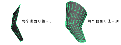

设置初始细分控制
除非“使用弦高”(Use Chord Height)“使用弦高比”(Use Chord Height Ratio)处于启用状态,否则将执行统一细分操作。每个跨度/曲面拆分为多个多边形的数量取决于设置的“U 向数量”(Number U)“V 向数量”(Number V)值。
U 类型(U Type) / V 类型(U Type)
“U 类型”(U Type)“V 类型”(V Type)弹出菜单项可以指定是根据跨度所在处(然后拆分每个跨度)拆分曲面,还是基于整个曲面参数化拆分曲面。
U 向数量(Number U) / V 向数量(Number V)
每个跨度或曲面分割为此处指定数量的多边形。

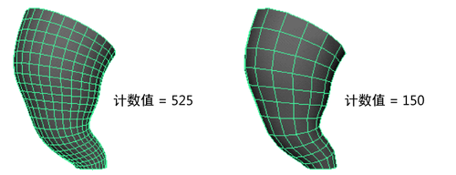

计数(Count)
“计数”(Count)设置“细分方法”(Tessellation Method)以显示下列滑块。

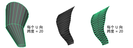

“计数”(Count)滑块
使用“计数”(Count)滑块可确定曲面细分成多少多边形。请看以下示例。
控制点(Control Points)
这种细分方法将 NURBS 模型转化成多边形,同时匹配原始 NURBS 曲面的 CV。此操作没有其他选项。
